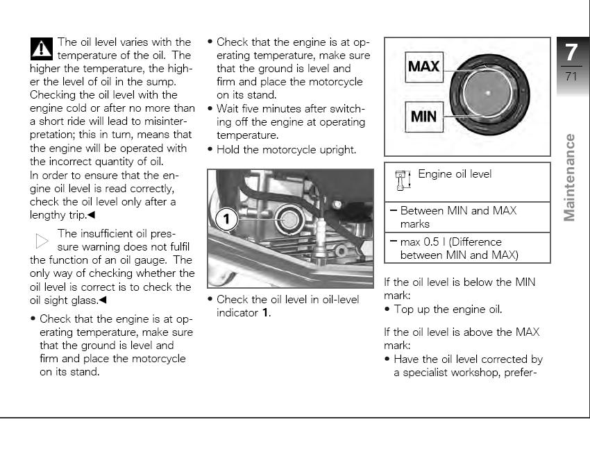

Question un peu con, mais je n'ai pas le manuel, ca va faire 5000km que j'ai mon MM alors faudrait que je me soucis de mon niveau d huile...
La procédure c est comme sur les autres bm je suppose, faut faire le niveau avec la moto un peu chaude? Il me semble que  c est un carter sec
Ou se trouve la jauge svp, que je ne démonte pas tout pour rien Smile
Et dernièrement, quelle huile mettez vous dedans ?
Au niveau de la boite / cardan faut changer d huile tous les combien en gros??
Merci d'avance

MessagePosté le: Jeu 28 Avr - 10:12 (2011)    Sujet du message: Niveau d huile Répondre en citant
Niveau :
le hublot sur le côté gauche du moteur ;
la hauteur du hublot = 0,5 litre.
Moteur chaud, attendre 5 minutes et regarder le niveau par le hublot.

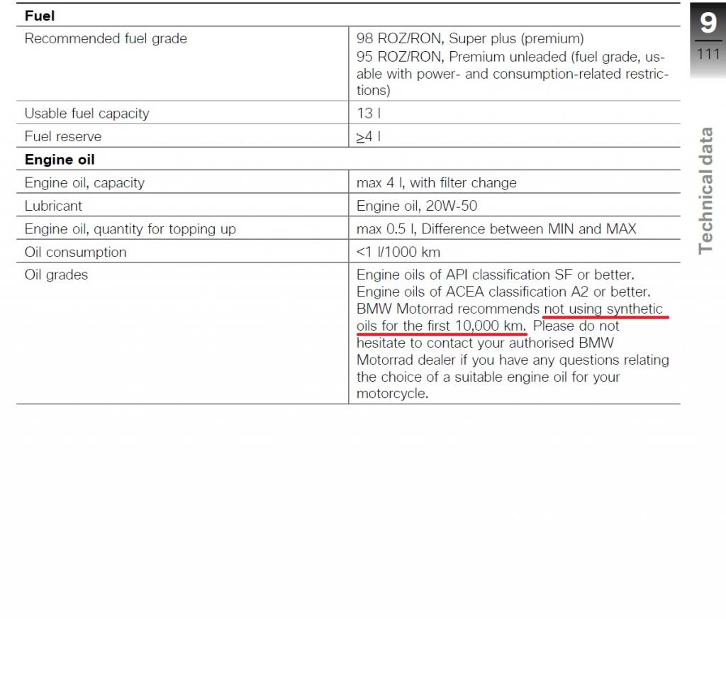

Sur mon xmoto faut que je demonte la selle et que je devisse un bouchon pour savoir si il reste assez d huile Smile
Et en huile vous mettez quel indice?
BM conseille une marque en particulière ?

Castrol GPS semi-synthétique 10W40 Okay
MessagePosté le: Ven 29 Avr - 22:30 (2011)    Sujet du message: Niveau d huile Répondre en citant
tu es sûr ?
Delbecq met normalement de la Castrol power racing 4t 5w40 Exclamation
MessagePosté le: Sam 30 Avr - 00:29 (2011)    Sujet du message: Niveau d huile Répondre en citant
Shocked Shocked Shocked Shocked Shocked Shocked Shocked Shocked Shocked Shocked Shocked
BMW conseille pas de marques en particulier.
Juste de la Full Synthétique 10w50 après les 1.000 km.
Chez mon cons, on m'a remi de la semi 10w40 jusque 10.000.
Maintenant, je suis en Full
A propos, tu n'as pas eu le manuel de l'utilisateur avec ta brèle Question Rolling Eyes
Tout ça est écrit dedans.
