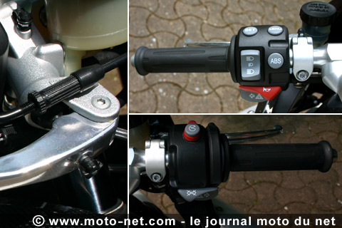

Il y a notamment une couronne supplémentaire à la roue avant et un bouton au commodo :
MessagePosté le: Mer 30 Mar - 07:58 (2011)    Sujet du message: Plaquettes : bon à savoir Répondre en citant
Simple de savoir s'il y a ABS ou non : la présence du cable du senseur l'indique clairement.
