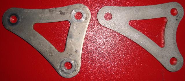

voila  le montage du kit de rehaussement +30mm est fini

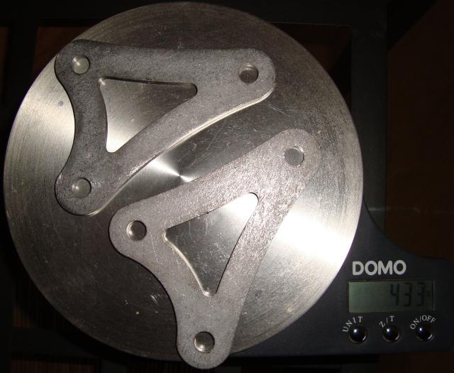

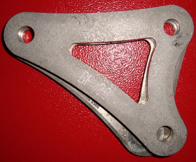

la différence de poids des 2 pièces (origine et racing)
une différence de 268g avec la pièce racing
il n y a pas photo c est pas les mêmes (origine à G et la racing à D )

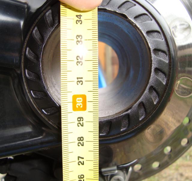

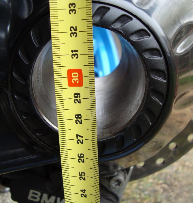

mesure de la cote d origine

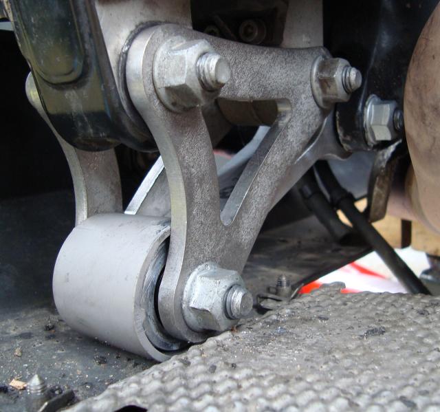

montage de la pièce racing
mesure de la cote avec la pièce racing 20mm de différence Shocked ou est passée la cote de 30mm

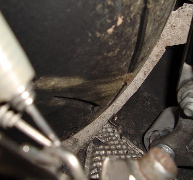

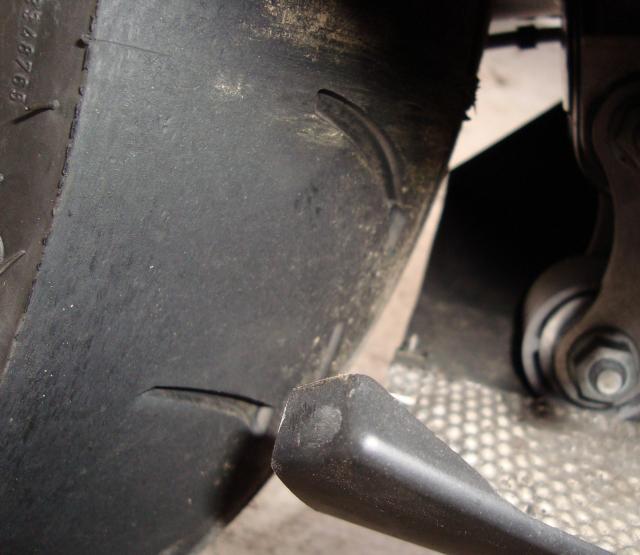

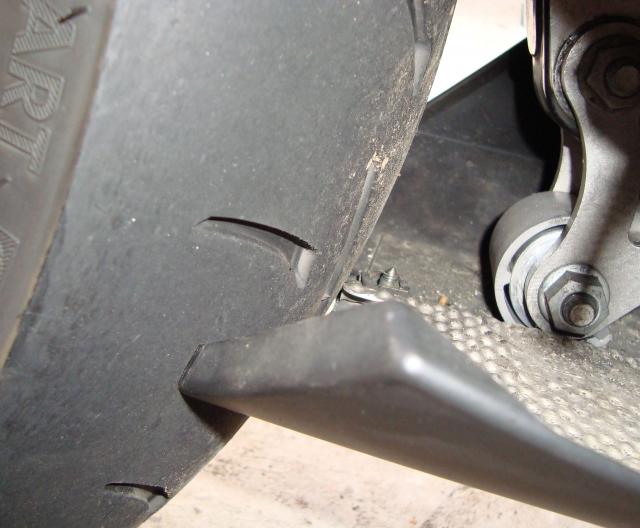

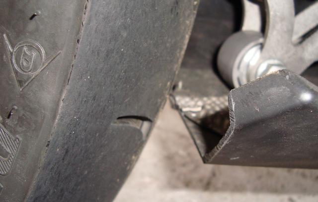

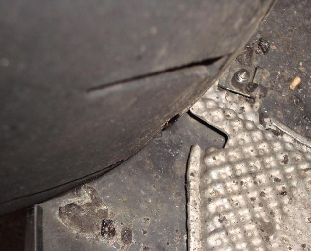

enfin la moto est plus haute ca c est sûr et voila ma grosse surprise quand j ai mis la moto sur la béquille latérale, le sabot touche le pneu
j ai dû couper dans le sabot et le problème est résolu  Okay
c'a ma pris 1h de boulot

MessagePosté le: Sam 19 Mar - 07:17 (2011)    Sujet du message: Re: kit de rehausement k1200 s/r/gt k1300s/r/gt de +30mm Répondre en citant
je pense que les photos sont inversées : 27 cm avant et 29 cm après, non ? Rolling Eyes

voila  le montage du kit de rehaussement +30mm est fini. Mesure de la cote d origine
MessagePosté le: Sam 19 Mar - 09:35 (2011)    Sujet du message: kit de rehausement k1200 s/r/ et k1300s/r/gt de +30mm Répondre en citant
non il n y a pas d erreur de photo la pièce rabaisse le cardant vers le bas, c est pour ca que le pneu est venu toucher le sabot
MessagePosté le: Sam 19 Mar - 10:00 (2011)    Sujet du message: kit de rehausement k1200 s/r/ et k1300s/r/gt de +30mm Répondre en citant
voila des photos d un autre site ,j ai fait la même mesure que lui  Mr. Green
cote d origine bmw
avec la pièce de + 30mm
