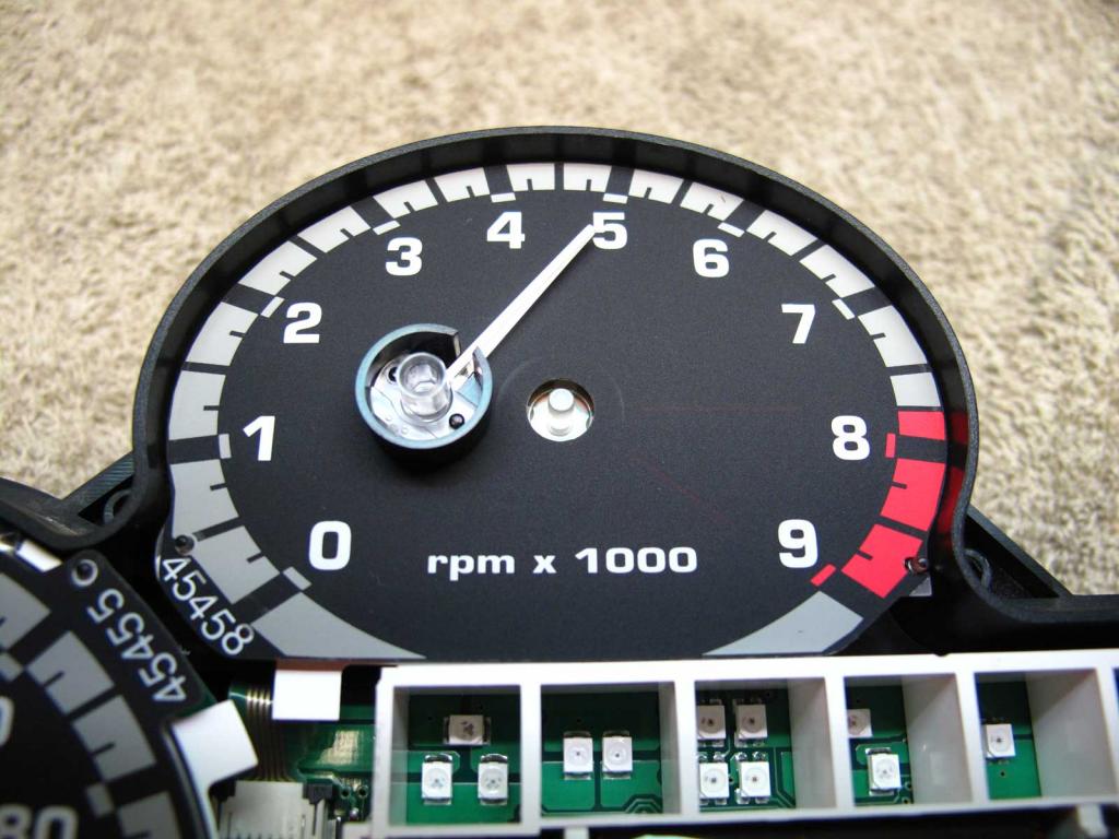

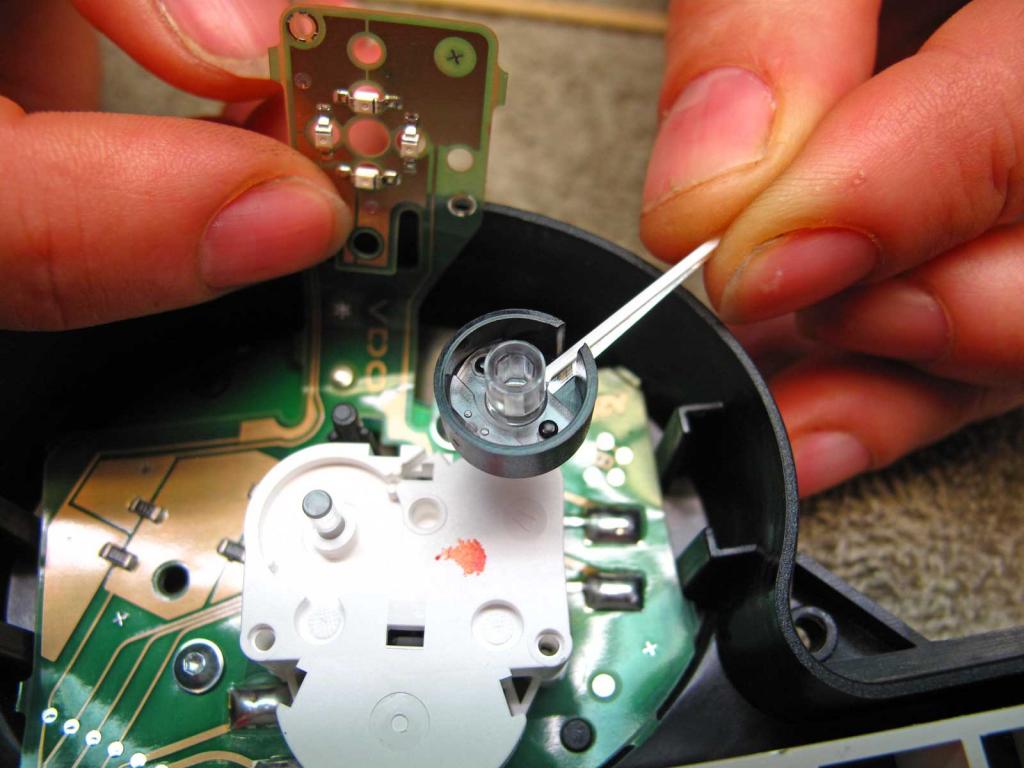

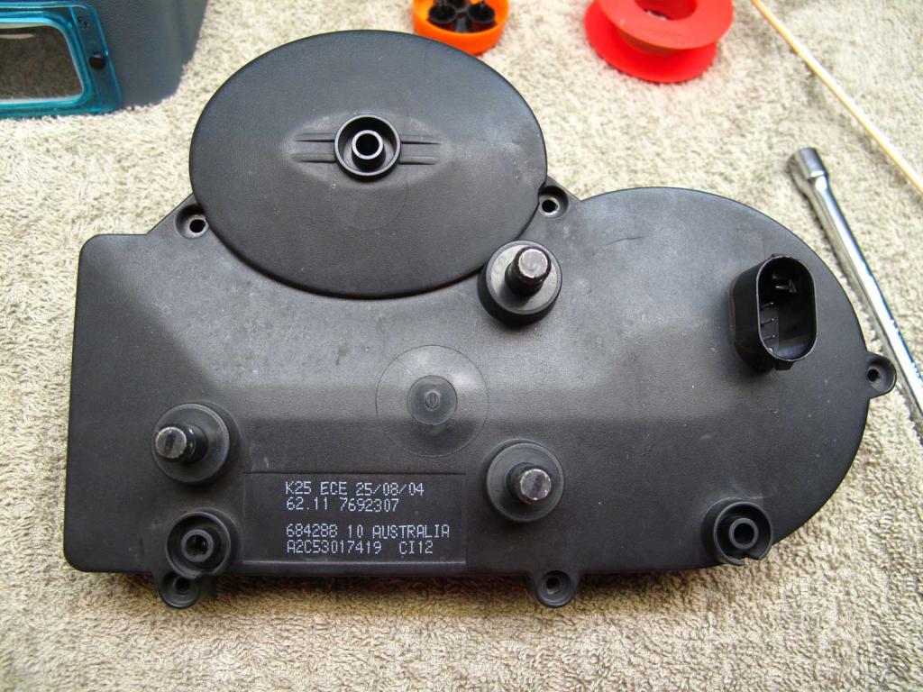

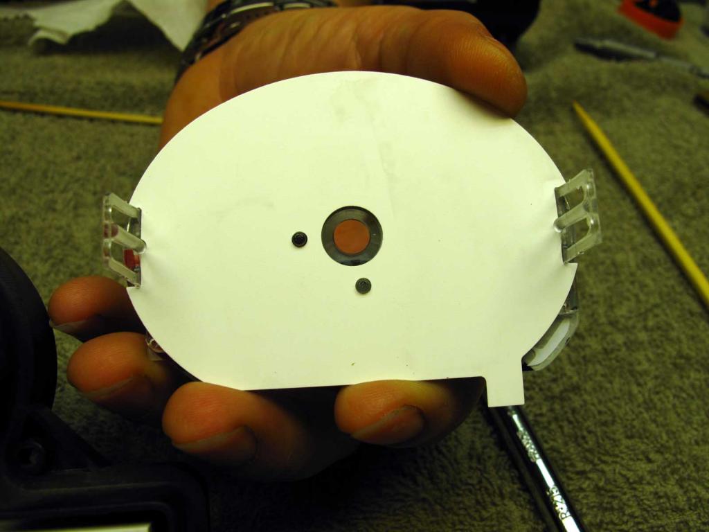

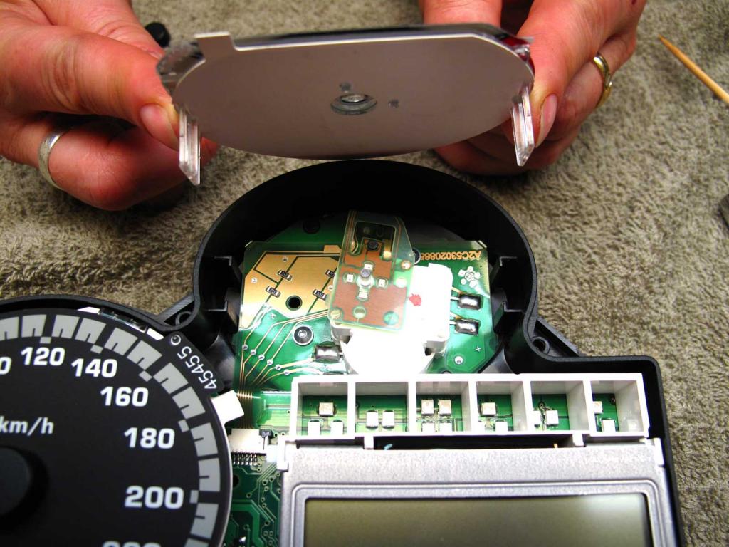

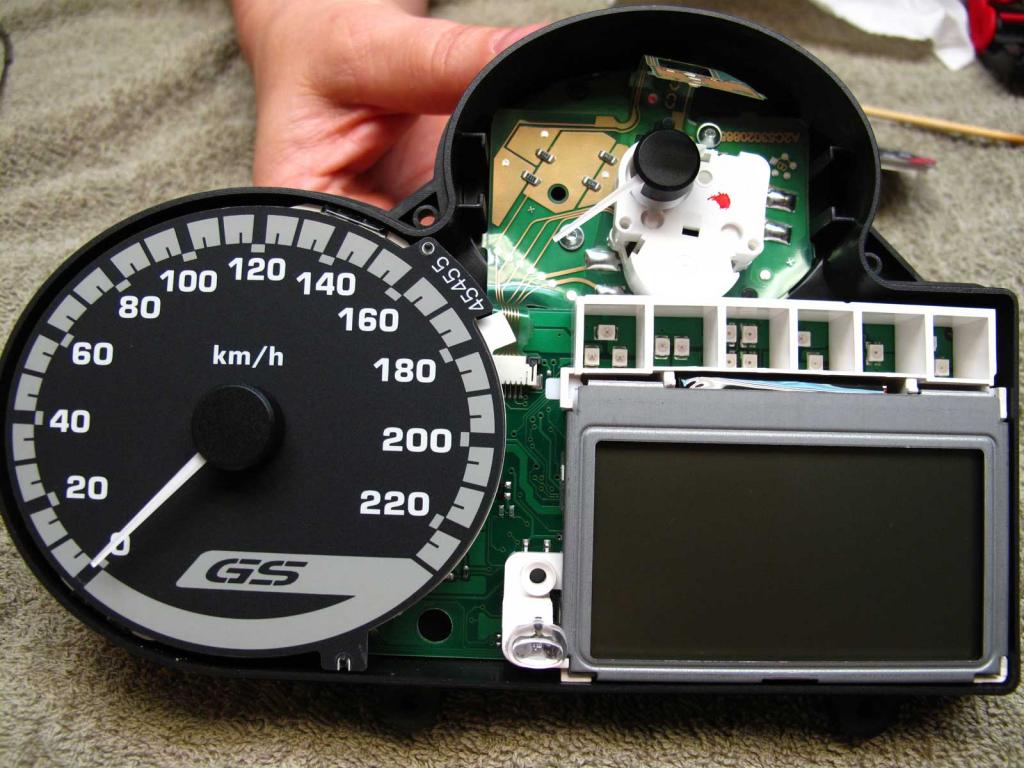

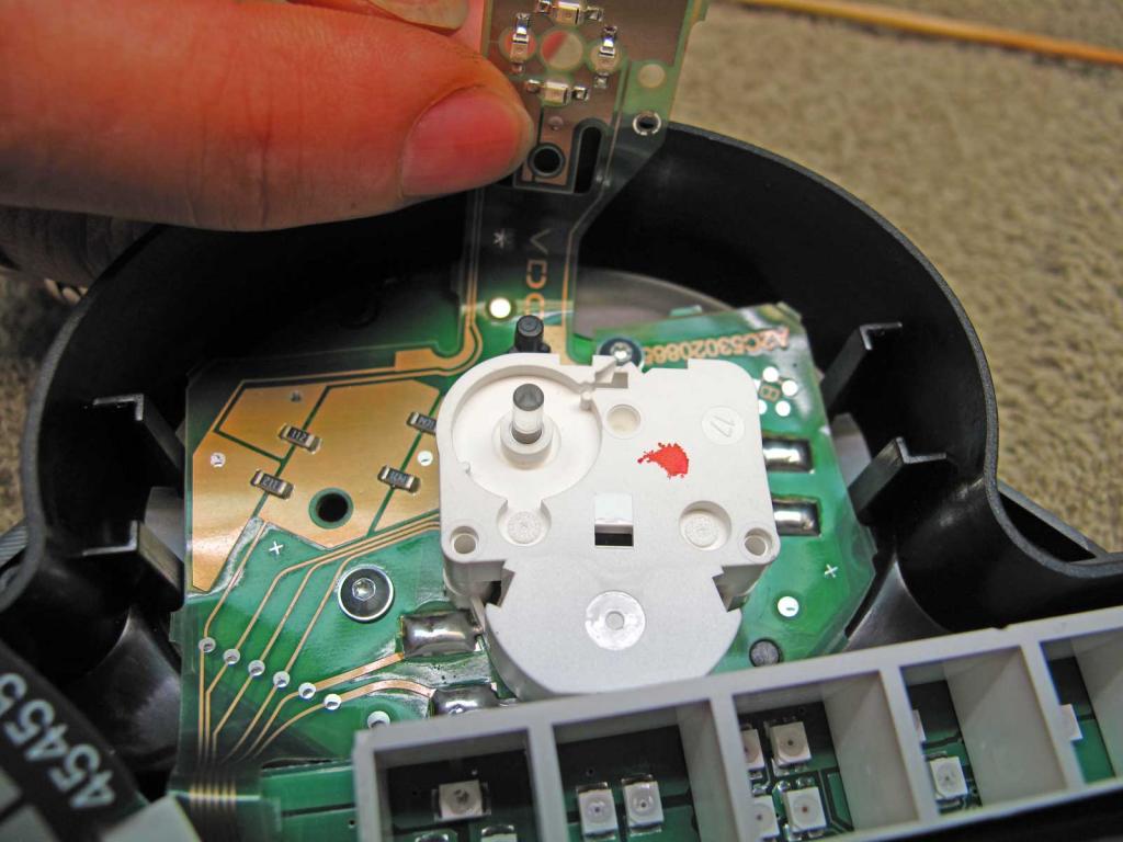

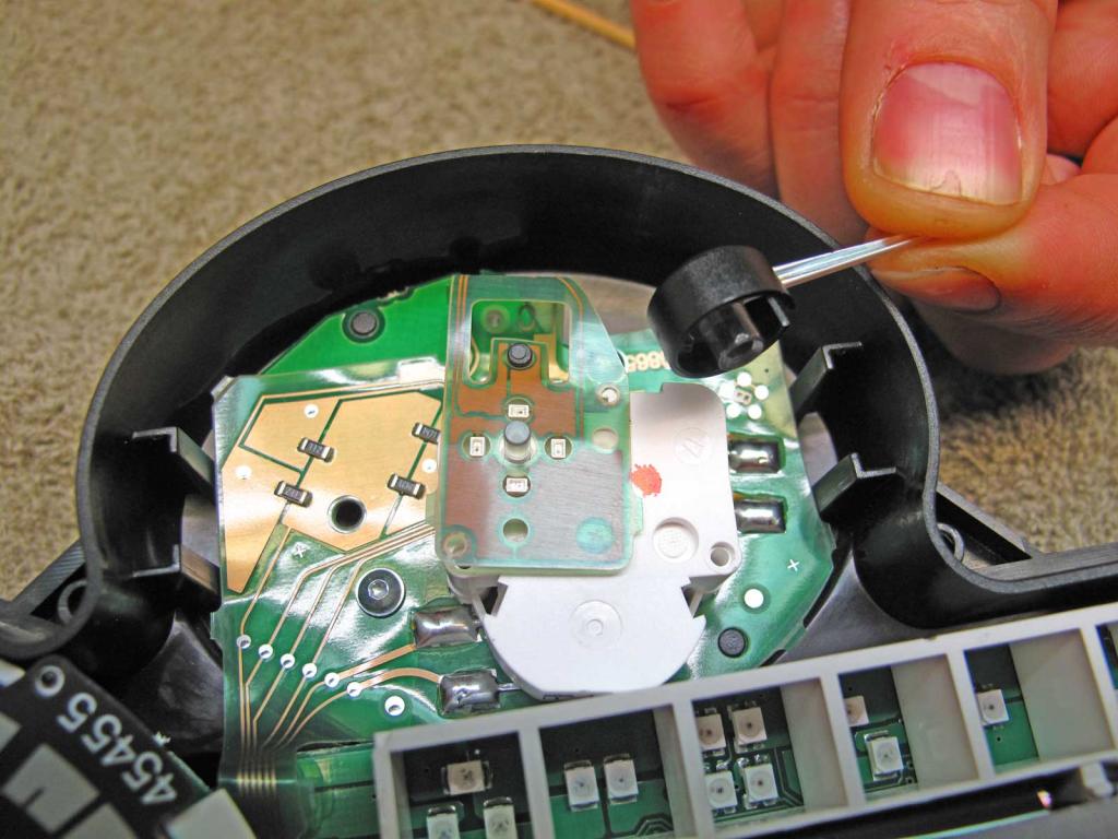

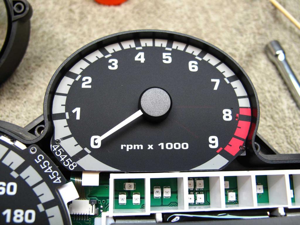

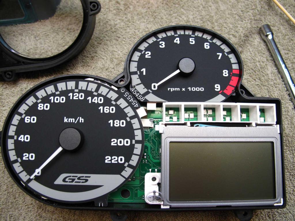

Voilà, le problème est résolu.
L'aiguille du compte-tours est actionnée par un petit moteur, le moteur était bloqué à 4.000 tours, en faisant tourner l'axe de l'aiguille à la main, j'ai finalement réussi à débloquer le bordel ... je suppose qu'une crasse a du se coincer entre 2 dents d'engrenages, mais voilà, maintenant c'est débloqué et ça fonctionne.
Je vais joindre des tofs, car ça peut arriver à tout le monde.
Après dépose du combiné compteurs, j'ai enlevé le fond qui tient à l'aide de petites vis Torx, le fond vient facilement, il y a un petit ergot sur le dessus qu'il faut débloquer à l'aide d'un fin couteau p ex.
Ensuite, on a accès à la façade du compte-tours, il faut enlever l'aiguille en tirant fermement à l'aide d'une pince plate, puis on peut enlever la partie comportant les chiffres et qui cache le moteur en question.
La petite languette en plastique qui cache le moteur peut être rabattue, elle porte les 4 LED qui éclairent le compte-tours.
La face colorée avec les chiffes coulisse dans 2 guides.
Voilà, bonne soirée à tous !
