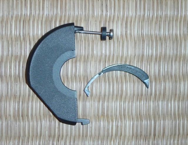

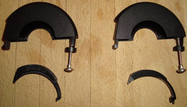

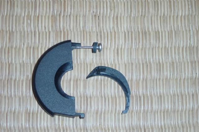

j ai comparé les 2 modèles il n y a pas photo c est pas la même griffes, mais les capots sont les mêmes
a gauche pour la k1200S et a droite pour la R1200S
compatible avec: R1200S /R
R1200GS /ADV ( 01/2004 - 08/2005)
R1200GS /ADV ( 09/2005 - 12/2007)
compatible avec: BMW K1200 S/ R/ R-Sport (05-08 )
BMW F800 GS/ S/ ST
BMW F650 GS
attention pour les modèles :R1200GS / ADV (année> 2008)
HP2 Sport (année> 2008)
HP2 Megamoto (année> 2008)
le capot n est pas le même

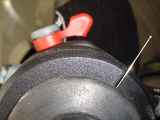

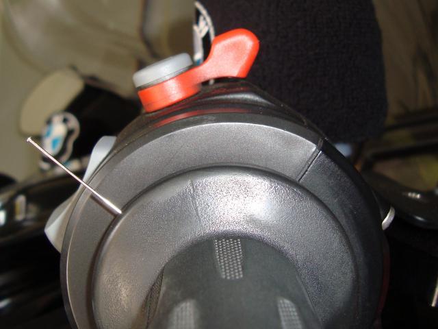

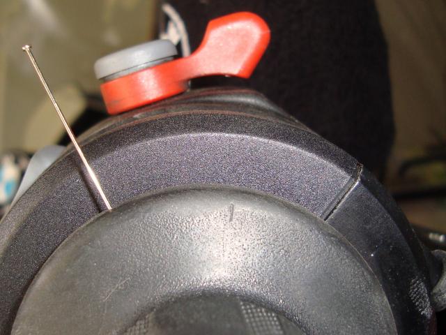

voila le tirage rapide est placé
ouverture des gaz d origine
ouverture des gaz avec le tirage rapide
un bon cm en moins Okay
