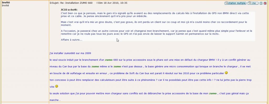

MessagePosté le: Mer 9 Mar - 20:32 (2011)    Sujet du message: Petit casse-tête avec le Canbus. Répondre en citant
Vous avez raison, d'autant plus que j'ai eu une réponse sur le forum français qui m'interpelle ...
Un semblant d'explication ??

MessagePosté le: Mer 9 Mar - 21:30 (2011)    Sujet du message: Petit casse-tête avec le Canbus. Répondre en citant
il donne la solution un peu avant :  Razz
Il m'a déconseillé de brancher directement le zumo 660 sur la prise accessoire sous le bec qui n'est faite que pour le GPS BMW...
(Non non il m'a pas pris pour un con... )
Selon lui, les autres GPS pourrait flinguer le calculateur en amont du circuit...
J'y crois pas vraiement, mais bon, finalement, il m'a quand même mis le doute et du coup
je me suis rabbatu sur un petit cablage direct sur la batterie.
J'ai trouvé un cable de raccordement avec fusible qui est vendu pour le chargeur optimate (5 euros) et je l'ai raccordé
avec le cable d'alimentation du support du Zumo.
Petite installation sur la moto et tout marche !!!
