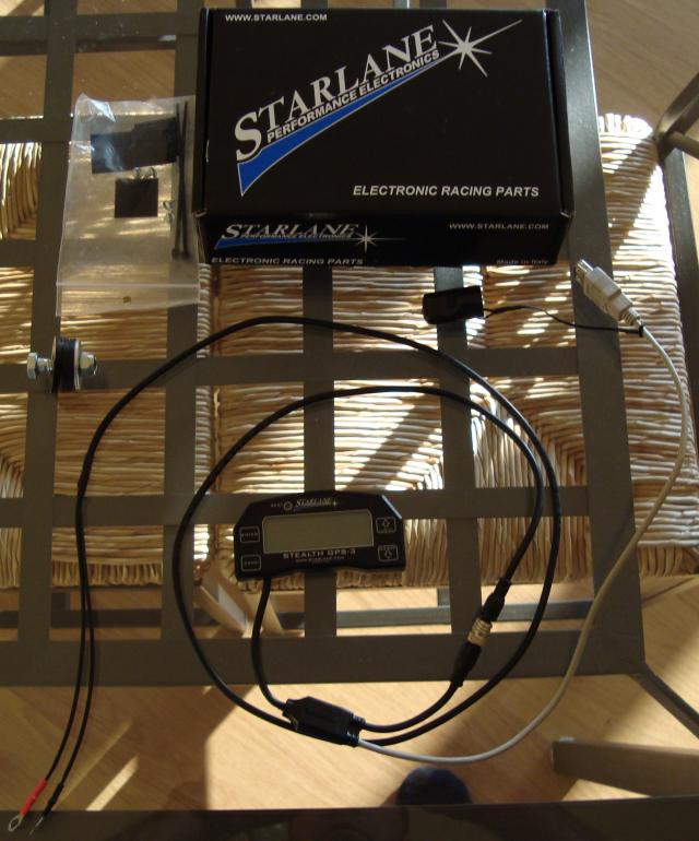

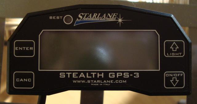

voila j ai reçu mon nouveau jouet ,un starlane gps 3  Okay
je me réjouis de l essayer sur piste

c est super simple en plus fini la connections avec bluetooth c est directement sur clef usb  Okay

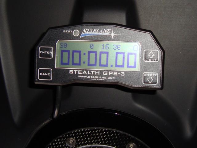

c est un chronomètre GPS il te dit tout vitesse. freinage et  accélération

d'autres caractéristiques :
après avoir établi le tracé (en faisant un tour), il reconnaîtra le circuit automatiquement plus tard ;
il n'est pas dépendant d'une balise sur le circuit ;
il t'indique le temps de ton tour 'idéal' en fusionnant les meilleurs segments de chaque tour ;
etc

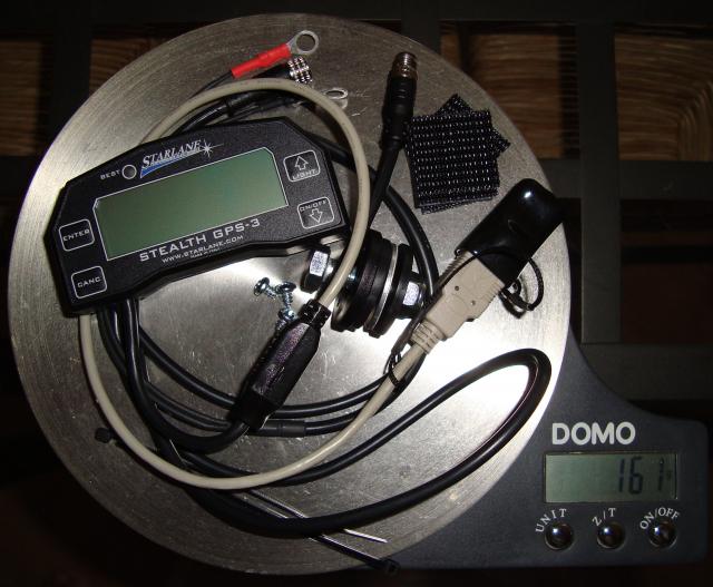

voila le poids avec tout le petit matos (161gr)

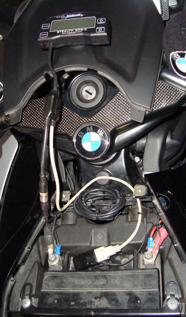

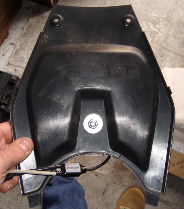

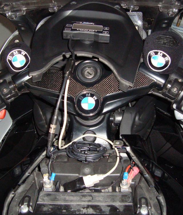

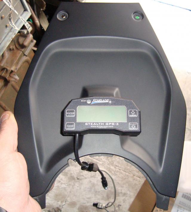

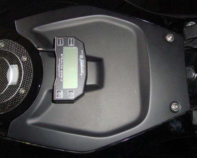

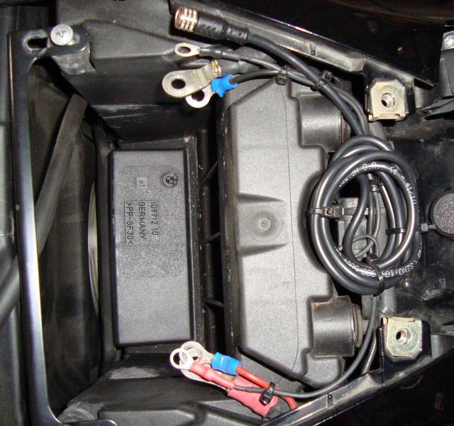

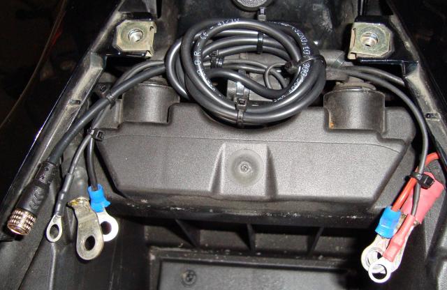

voila j ai monté mon starlane sur mon panzer  Mr. Green
il n y a pas de place sur le tableau de bord ou sur le guidon pour le placer , alors je l ai fixé sur le cache batterie d origine
lover correctement le câble et colsonner le tout , heureusement il y a de la place
remettre la batterie et raccorder le starlane avec le câble (brancher directement a la batterie )
remettre le cache batterie délicatement en regardant bien que les câbles ne soient pas pincés ,
j ai du placer les câbles le long du cache latéral gauche et placer le câble USB   devant la batterie ,
 pour moi ca été l opération la plus délicate pour que le cache batterie se place bien dans ses logements
test du starlane nikel du premier coup ,l éclairage LCD se met en marche  au démarrage du starlane il suffit d appuyer sur le bouton light pour le couper
pour faire le montage ca m a pris 1h Okay
