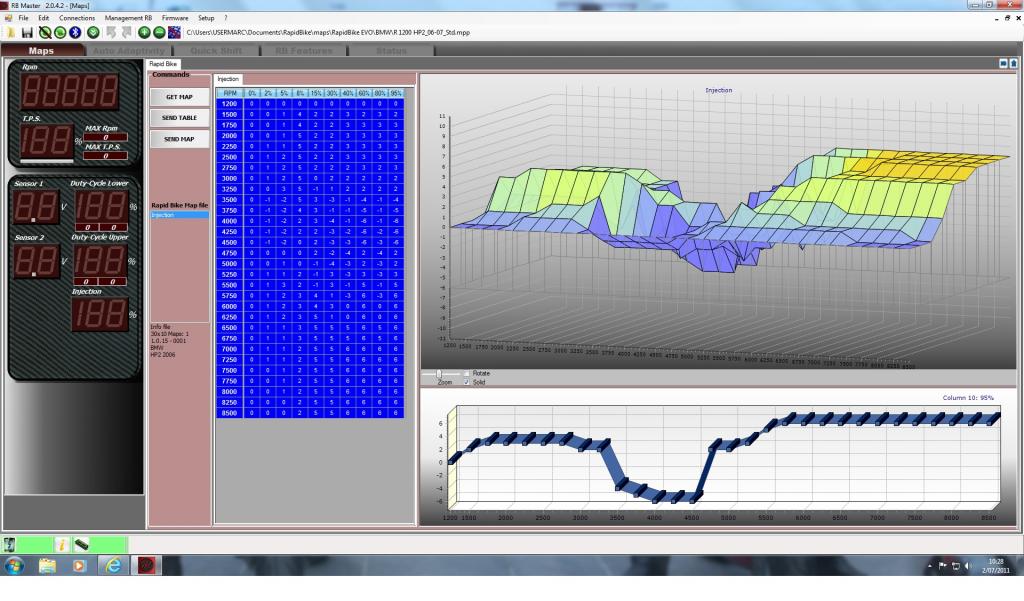

Après inscription au moyen du Serial Number du boitier, on a accès aux graphiques
des valeurs mises par défaut dans le boitier en fonction du modèle :
Je n'ai pas encore étudié l'interface, je découvre petit à petit... Razz
HP2E
MM

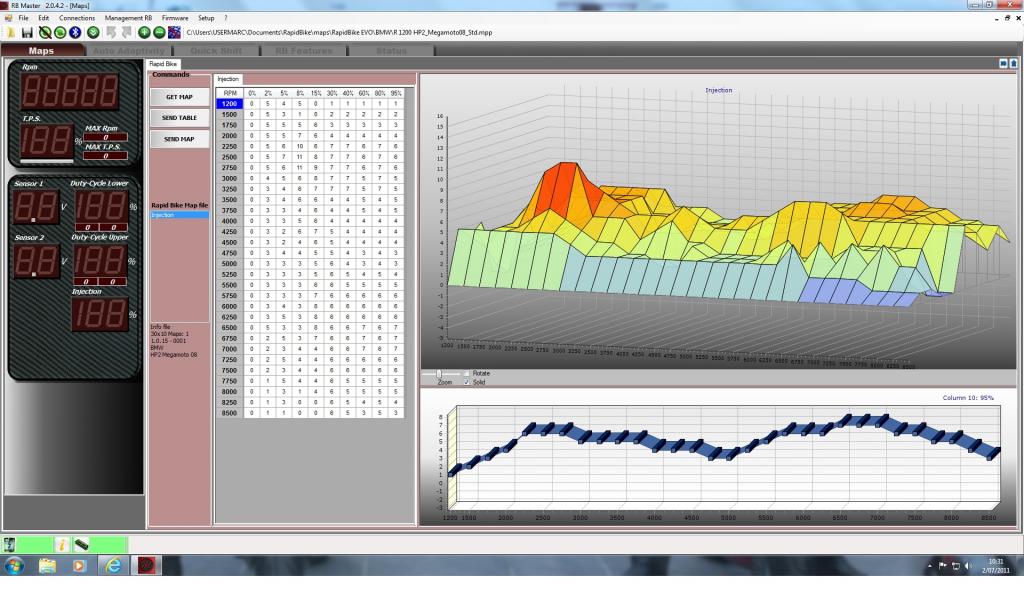

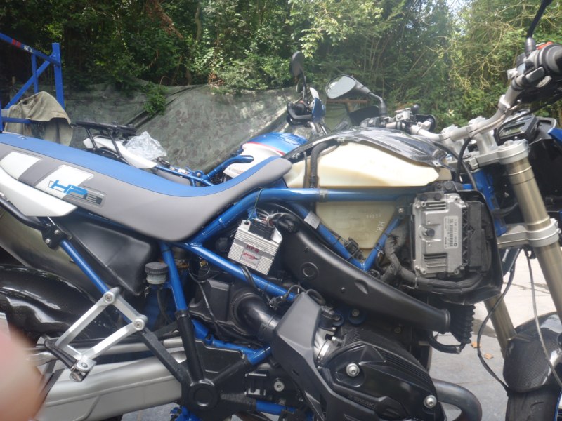

MessagePosté le: Dim 10 Juil - 12:14 (2011)    Sujet du message: RapidBike KRBEVO-019H + RACE Répondre en citant
étant donné que je trouve le boitier de la HP2E plus "efficace" que celui de la MM, j'ai installé celui de
la HP2E sur la MM pour un tour de test.
Je confirme que le soft installé sur ce boitier est meilleur Okay

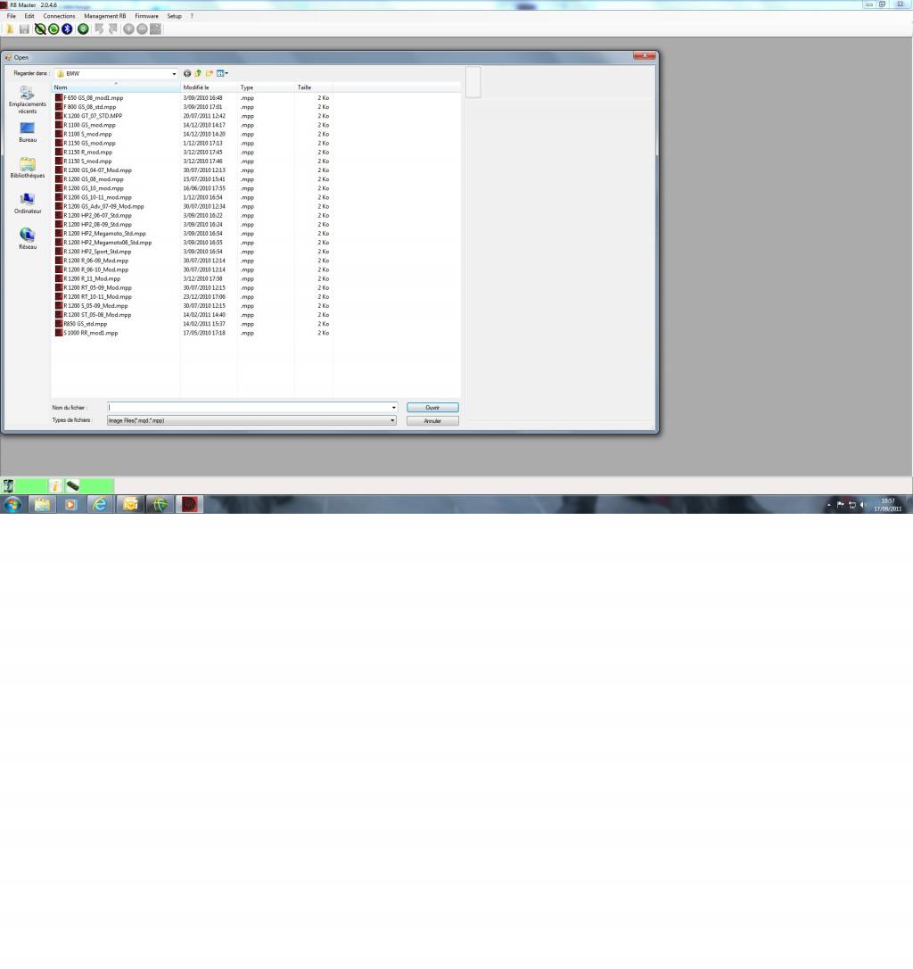

Maintenant, il va falloir que je connecte les boitiers à mon pc et que je download/upload tout ce petit monde
à moins que je décide de passer par le banc le puissance pour un setting exact Okay

Cartographie MM de PatrickHP2
108,2ch à 6.890rpm à la roue
124Nm   à 5.710 rpm

4) rien de plus simple, il y a des faisceaux : cylindre G & D + 1 connexion à la batterie
