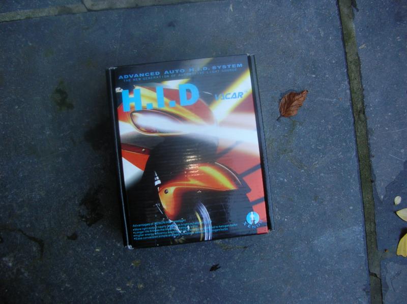

Est ce qu'une personne parmi vous a monté sur son HP2 MM un système Xenon ?
Kit Slim Xenon :
Avant :
Apres :
Lien : http://cgi.ebay.fr/ws/eBayISAPI.dll?ViewItem&item=170454433268&ssPa…

Le Xénon, sur une HP2 neuve fait "sauter" la garantie en cas de problème électrique sauf si tu as à faire à un concessionnaire sympa.
Tu devrais choisir une ampoule la plus blanche possible < 6000K et ne le monter que sur le code.
Par contre la monte du nouveau Péteur "MANE" a l'air vachement sympa Okay Okay

Le Xenon fonctionne très bien, m'a été fourni par un concessionnaire officiel, ne demande aucune intervention...
Sur la MM, il y a une seule ampoule Xenon et non pas deux.
Si tu regardes mes modifs, tu auras déjà bcp de réponses à tes questions...

si il n'y a pas d'explications, c'est que c'est du 'plug & play'  Mr. Green
Pour le Xénon, rien à faire de particulier, j'ai mis le même système sur la HP2E Okay

La présence de phares au Xénon (qui apportent en effet un surcroît sensible de luminosité et de profondeur de champ d’éclairage) sur les motos navigue en plein flou juridique, car la réglementation vise uniquement les automobiles, et est très claire : présence obligatoire d’un correcteur d’assiette du véhicule et de lave-phares. La réaction des forces de l’ordre lors de contrôles routiers est très hétérogène : certains clients n’ont pas été verbalisés, d’autres l’ont été, et avec des montants d’amendes variables ! D’un point de vue législatif, les choses ne sont donc pas très nettes, et l’utilisation de Xénons est aujourd’hui « au risques et périls de l’usager ». Seules nos K 1200 LT et K 1200/1300 GT ont été réceptionnés par type à la Drire lors de leur importation, et sont homologuées pour éclairer au Xénon.
D’un point de vue BMW, il existe deux contraintes sur l’installation de ce type d’accessoires :
- Nos motos sont multiplexées (faisceau électrique spécifique – type automobile – permettant de nombreux échanges de données et offrant de grandes capacités d’auto-diagnostic), et les boîtiers électroniques principaux des motos peuvent être sensibles à l’adjonction d’équipements qu’ils ne reconnaissent pas. Nous avons eu plusieurs cas d’informations erronées au tableau de bord, et plus rarement des coupures complètes d’alimentation électrique (donc plus d’éclairage du tout, voire moto en panne).
- S’agissant de matériel non vendu ni homologué par BMW, tout incident d’ordre électrique ou électronique exclurait donc toute prise en charge par BMW au titre de la garantie.

désolé mais en ce qui me concerne, le matériel m'a été vendu par un concessionnaire BMW.
Aucune erreur d'aucune sorte dans l'électronique...
Evidemment, c'était probablement un matériel adapté, en Xenon on trouve de tout en effet... Rolling Eyes
Celui que j'ai monté : 149 €
