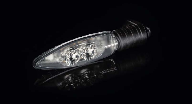

Je souhaiterai monter des Clignotant a Led sur ma HP2 MM, clignotant que j'ai en ma possession. Ces Clignotants sont au catalogue BMW.
J'ai donc hier soir, armé de ma boite à outils, tenter l'installation des ces derniers. Et bien bonjour le bordel au niveau du faisceau électrique arrière.
A écouter la personne de BMW clic-clac l'affaire est dans le sac. Non pas du tout, ce ne sont pas les même connecteurs, j'ai donc hérite de connecteurs avec au bout du fil dénudé. Bref , bricolage en vue .

pas le meme connecteur je ferai des photos ce week end.
Messages: 15 173
MessagePosté le: Ven 5 Nov - 16:22 (2010)    Sujet du message: Montage Clignotant a LED Répondre en citant
je les ai monté aussi.
J'ai gardé les connecteurs cuivre mais j'ai enlevé les pièces en plastique.
J'ai mis des gaines 'thermo-rétractables' pour assurer l'étanchéité Okay

Avec un p'tit tournevis tu récupères la fiche bm Idea
