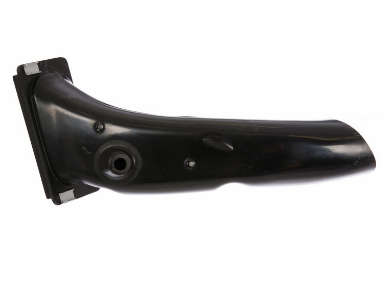

Qui a parmi les possesseur de HP2 MM a changer le tube d'entrée d'air de la boite a air ?

la première chose à faire :
- supprimer le catalyseur ;
déjà avec ça, le résultat est excellent.
Ensuite, quand elle n'est plus sous garantie, passer par un boitier PowerCommander etc
La catalysation étrangle la moto, inutile de lui donner plus d'air en entrée...

Voila d'autre photos du tube d'admission de plus gros diamètre

on connait tout çà  Razz
mais plus d'air en entrée veut dire qu'il doit aussi s'évacuer...

Installant mon Aros sans catalyseur ce week end, l'air expulsé par le moto ne sera plus ralenti par le catalyseur.
De ce fait, je me disais naïvement, que l'air sortant plus vite, plus d'air je devrai faire avaler a mon moteur pour créer un pseudo équilibre
entre volume d'air entrant et sortant.
les conseils sont les bienvenus

MessagePosté le: Ven 5 Nov - 15:40 (2010)    Sujet du message: Admission d'air Grand Débit et Filtre a Air associé Répondre en citant
je pense que pour avoir un résultat optimum, il faut passer par le step de Patrick_HP2
 c'est à dire le RapidBike ou PowerCommander.
Les courbes d'allumages doivent être adaptées aux entrées d'air plus grande Razz

plus tu vas la libérer et plus elle va s appauvrir et tu n auras pas le résultat
 que tu veux
alors il faudra régler ton injection
