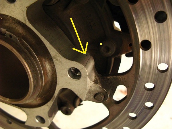

Bris du support disque de frein AR
Messages: 15 312
MessagePosté le: Dim 3 Oct - 13:46 (2010)    Sujet du message: Bris du support disque de frein AR Répondre en citant
bizarre, toutes des modèles 2005-2006 Shocked
2005 1200GS with 70k km
The bike is an '05 with 50K miles
Me too, 2005 and 60,000k's
http://picasaweb.google.com/raineman1/R1200GS?feat=directlink#
http://www.advrider.com/forums/showthread.php?t=528244

Piéce qui déconne depuis le début des 2004 jusqu'a fin 2005?
Et pour l'avoir chauffée à 100° Evil or Very Mad
http://www.advrider.com/forums/showpost ... ostcount=1

MessagePosté le: Mer 11 Mar - 19:54 (2015)    Sujet du message: Bris du support disque de frein AR Répondre en citant
RAPPEL officiel possible
motos R, K entre Nov 2003 et Avril 2011
Les propriétaires seront prévenus.
http://www.visordown.com/motorcycle-news--general-news/bmw-recalls-r-and-k-…

le problème est connu depuis très longtemps mais jamais accepté par BMW...
On a probablement dû leur forcer la main quelque part
Ils vont devoir en faire 4 pour moi Razz

BMW déclare que la rupture serait due à un serrage excessif des roues.
Je pense pour ma part que si on serre trop un boulon d'acier dans une pièce en aluminium,
on arrache le filet dans l'alu.
Mais je ne suis pas ingénieur métallurgiste...
Si quelqu'un a une flasque en bon état et l'a malgré tout changée, pourrait-il la fixer à une roue
comme si elle était sur la moto et tester par ex :
boulon 1 : 60 Nm
boulon 2 : 70 Nm
boulon 3 : 80 Nm
etc
et voir si on arrive à fendre la pièce ?
MessagePosté le: Jeu 23 Avr - 17:27 (2015)    Sujet du message: Bris du support disque de frein AR Répondre en citant
La bride casse au niveau du disque pas des écrous de roue !
J'ai récupéré une bride complète, plus le renfort de pompe essence remplacé par BM
