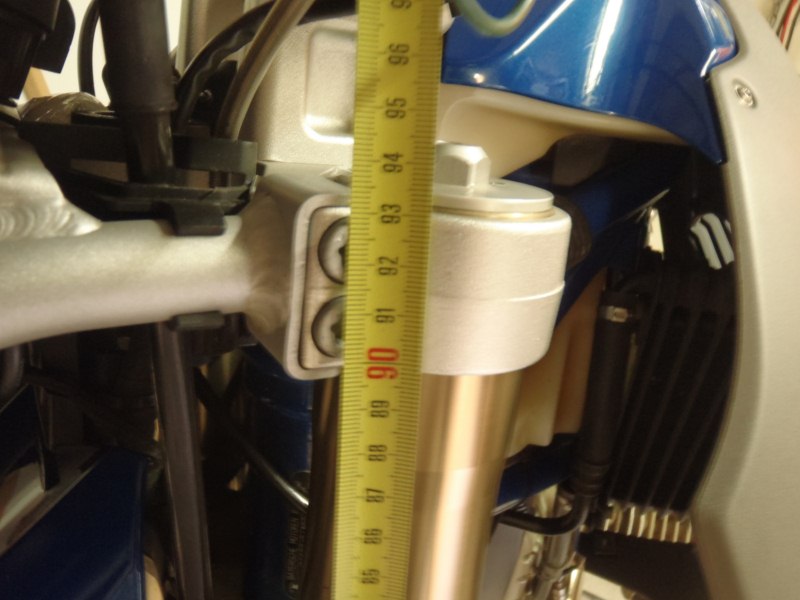

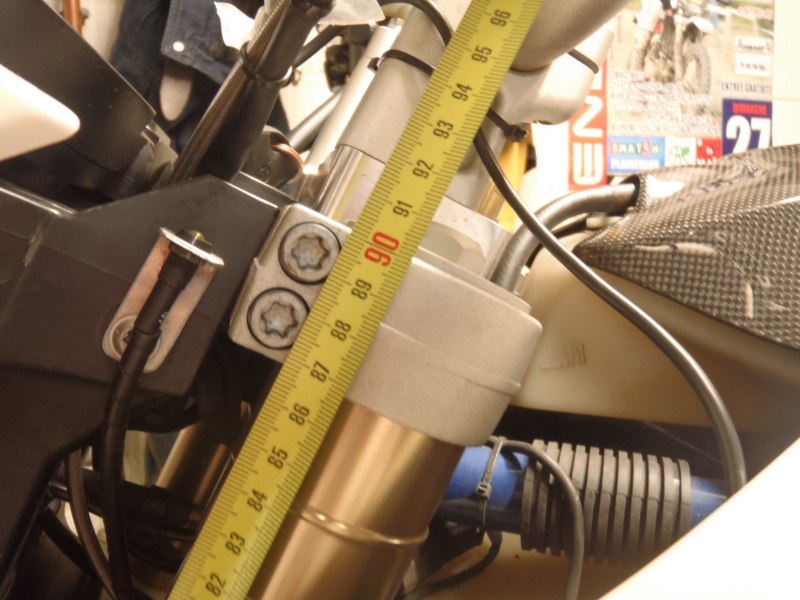

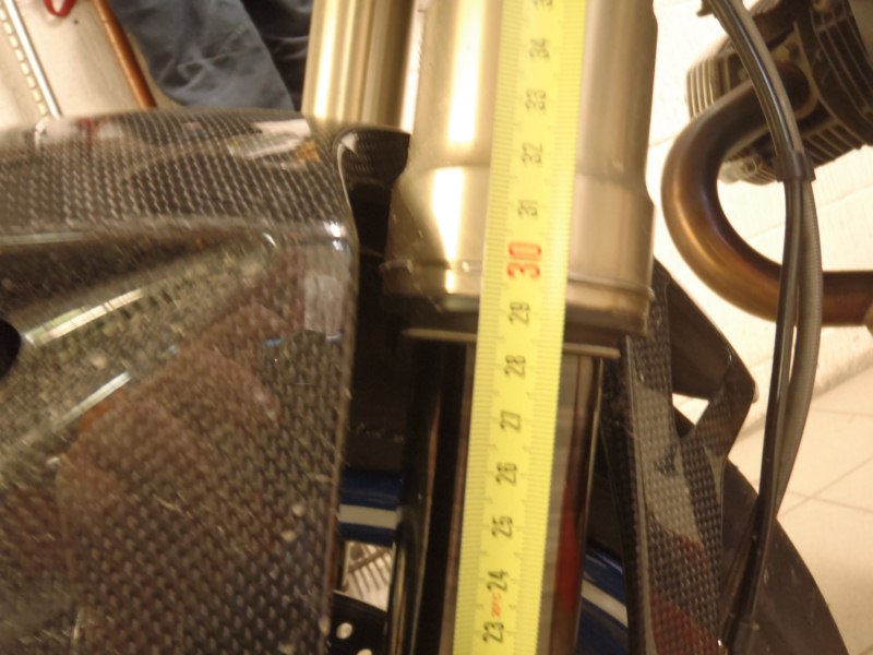

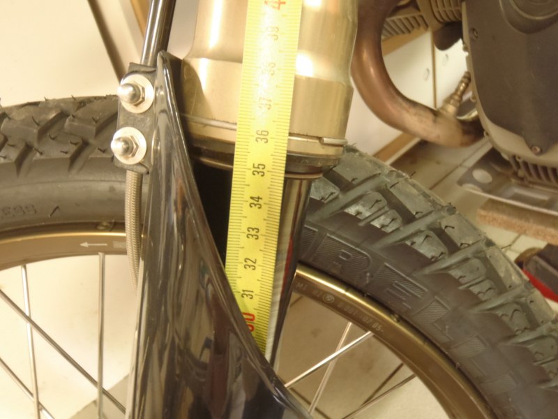

des mesures, encore des mesures (à qlq mm près)  Mr. Green
MMHP2E
Longueur totale900 mm935 mm
Tube de fourche290 mm350 mm
Fourreau (doré)610 mm585 mm
Débattements160 mm270 mm
Longueur totale hors tout
MM : 90 cm
HP2E : 93,5 cm
longueur tube de fourche :
MM : 29 cm
HP2E : 35 cm
Foureaux :
MM = 90 - 29 = 61 cm
HP2E : 93,5 - 35 = 58,5 cm
Débattements :
MM = 160 mm
HP2E : 270 mm
