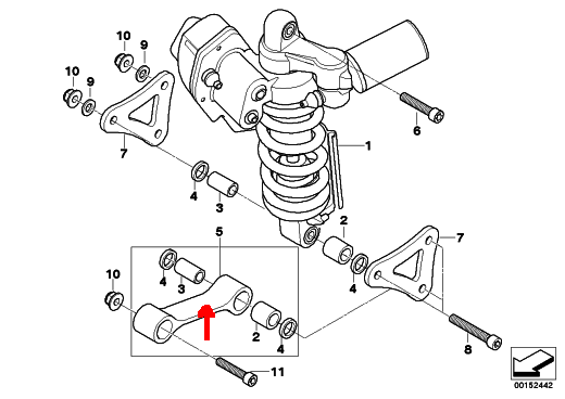

j ai mis ma k1200s au garage aujourd'hui pour un problème survenu sur la k1200gt
une casse de la pièce du LEVIER DE DÉVIATION
enfin il me l on changer par sécurité

Une biellette de suspension

Bonjour,
Je suis passé chez mon concessionnaire aujourd'hui, apparemment, ma K1200R n'est pas concernée par ce rappel ...  Question
@ Charlier: pourrais-tu me communiquer les coordonnées de ton concessionnaire, et son n° de tél ? Je préfère avoir 2 sources plutôt qu'une ... aux vitesses où on roule avec nos engins !   Wink

Bonjour à tous,
Je vous tiens au courant: j'ai contacté le garage Delbecq (entre parenthèses, les gens sont très aimables) qui m'a confirmé que si ma biellette faisait 6 mm d'épaisseur, il fallait la changer, et placer une nouvelle biellette de 8 mm d'épaisseur. Question
J'ai retéléphoné chez mon concessionnaire, qui a lui-même contacté l'importateur: résultat, pas de rappel pour le moment !
Qui croire ??
Dans le doute, j'ai retéléphoné une nouvelle fois chez Delbecq, et ils acceptent de me changer la biellette samedi prochain sous garantie, càd gratuitement ... Chapeau !
En fait, le responsable m'a expliqué qu'il n'y avait pas de rappel officiellement pour le moment, mais que suite à une conférence en Allemagne, il savait que les rappels allaient être envoyés, donc, ils proposent aux possesseurs de série K qui "envoient" de déjà remplacer cette fichue biellette, pour plus de sécurité. C'est pourquoi ils te l'ont proposé, Charlier  Wink
