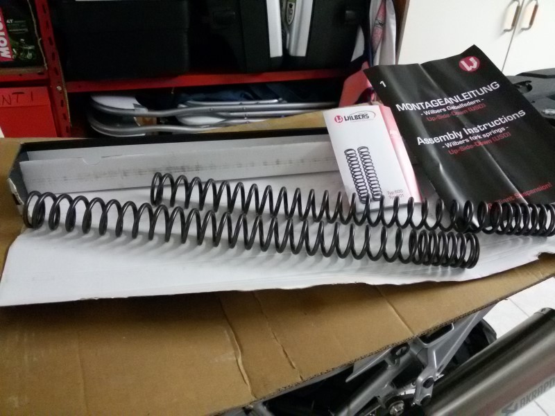

placement des ressorts progressifs Wilbers en cours chez TRP - Sint Truiden +
remplacement bourrages & huile
* 95.00€ Main Œuvre
* 60.50€ 2 bourrages
* 16.50€ huile Motorex SAE 7.5
172€
139€ Ressorts Wilbers
311€ Total

MessagePosté le: Sam 26 Mar - 13:16 (2016)    Sujet du message: HP2Marc : HP2E Répondre en citant
essais des ressorts progressifs Wilbers
premières constatations :
* quand on est sur la moto, elle est assez bien plus haute, les ressorts ne s'enfoncent plus comme avant ;
* moto plus stable, moins ondulante, plus sécurisante ;
* suite in progress...
Messages: 14 902
MessagePosté le: Mer 30 Mar - 11:23 (2016)    Sujet du message: HP2Marc : HP2E Répondre en citant
je confirme : conduite beaucoup plus stable et sécurisante.

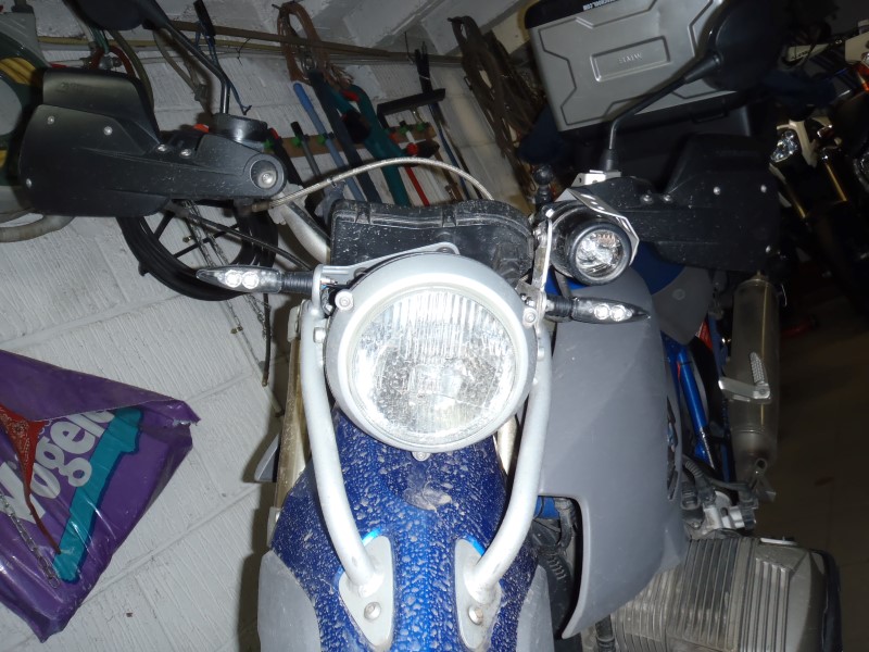

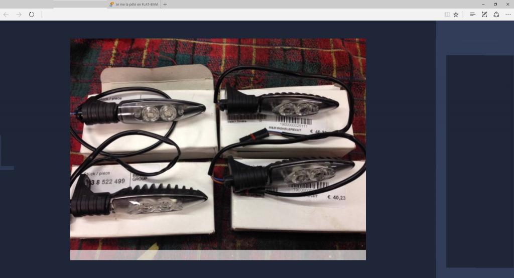

finis les clignoteurs inélégants et qui brulent, remplacés par ça Razz

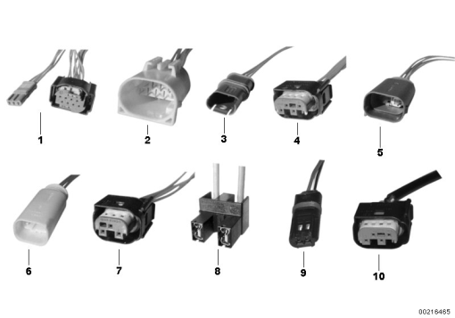

en recherche de connecteurs qui puissent remplacer les modèles utilisés sur
les anciens clignoteurs (contact à l'intérieur du clignoteur).
Num 4(env 4,6€/pièce)
04 83 30 0 413 583 REPAIR PLUG, 4-PIN - NO. 611654 0.03 1
Function: 4-pin for tilt sensor of anti-theft alarm, flashing turn indicators/number-plate light

MessagePosté le: Sam 9 Avr - 17:32 (2016)    Sujet du message: HP2Marc : HP2E Répondre en citant
Clignoteurs LED installés, fini les ampoules brûlées Razz

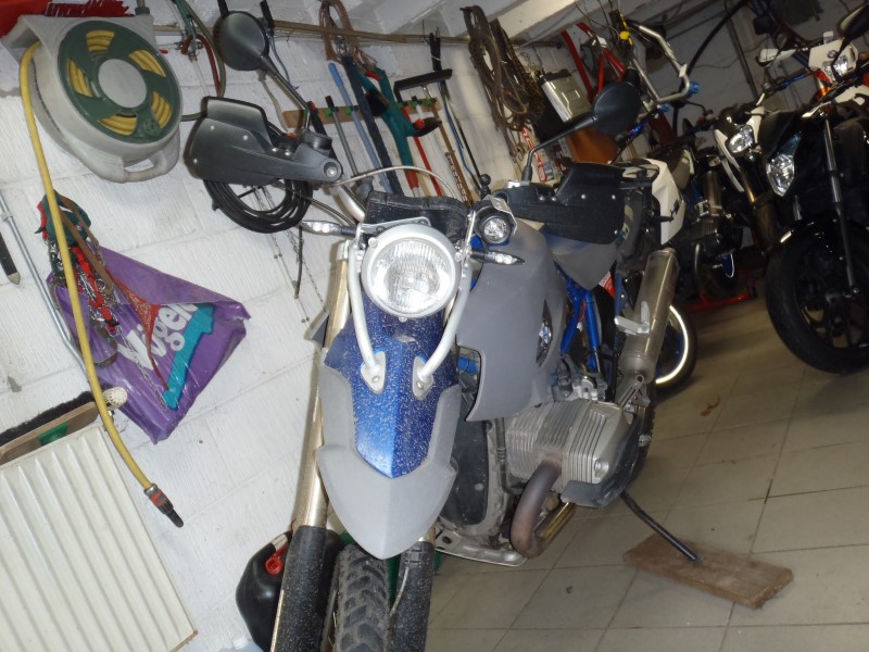

OK• Protège-mains
OK• Protège-phare
OK• Protection cardan
OK• Brake snake
OK• Kit pare-cylindres plastique noir (montage seul) (71 60 7 685 849)
OK• Kit protections aluminium pour culasses (71 60 7 658 636)
OK• Protection antichoc pour guidon (71 60 7 695 299)
OK• Support Navigator2 (71 60 7 696 196)
OK• 4 Verres de clignotant blancs (63 13 7 680 834)
OK• Clignotants à diodes, blancs(*)
OK• sacoche de réservoir (12 à 18l) (71 60 7 695 300)
OK• Repose-pieds passager (71 60 7 679 154)
• Gripster Le système anti-déjantage maintient le pneumatique sur la jante. (71 60 7 698 285)
• sacoche arrière (71 60 7 695 298)
• cable alimentation Navigator2 (71 60 7 686 670)
• Selle conducteur basse (71 60 7 695 242)
• Kit de dépannage pour cache-culbuteurs (71 60 7 693 897)
• Trousse à outils pour les interventions courantes. (71 60 7 691 294)
• Outillage spécial
