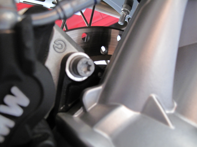

Bonjour à tous,
Revenant d'un petit tour dans le brabant wallon, je me suis rendu compte que ma jante arrière était remplie d'une sorte d'huile graphite (en tout cas on dirait ce type d'huile).
On dirait que ça part du centre mais je n'arrive pas à voir avec exactitude d'où ça vient. Ne serait-ce pas le roulement? Sur la béquille centrale, je fais tourner la roue, je n'entends pas de bruit particulier... :s
Auriez-vous une idée?
Merci

on dirait en effet une fuite au roulement, mais contôle aussi la mâchoire du frein... Rolling Eyes

Bourrage de pont ext ou int Crying or Very sad

Les freins sont ok.
ça sent la facture salée   . je vais voir ce que le concessionnaire en pense.
Merci
MessagePosté le: Ven 20 Aoû - 20:30 (2010)    Sujet du message: fuite huile roue arrière Répondre en citant
La tache ne ressemble pas à une fuite régulière pendant le roulage.
La marque visible sur ta photo est côté gauche ... étonnant pour une fuite de pont ??
Et ton amortisseur ???
MessagePosté le: Ven 20 Aoû - 20:43 (2010)    Sujet du message: fuite huile roue arrière Répondre en citant
comme c est bizarre on dirait que ca vient pas du cardan Question

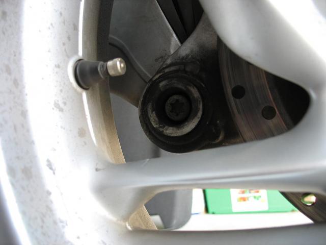

MessagePosté le: Sam 21 Aoû - 11:10 (2010)    Sujet du message: fuite huile roue arrière Répondre en citant
Du côté droit c'est encore pire
mais je vois qu'il y a pas mal de graisse là:

pour moi va vite chez bm

Suie de plaquettes n'est pas graisse
As-tu des traces sur le pantalon (je parle au niveau des chevilles pas du "fondement") Embarassed
JcNoise
MessagePosté le: Dim 22 Aoû - 17:46 (2010)    Sujet du message: fuite huile roue arrière Répondre en citant
je n'ai pas exclu l'idée des plaquettes, vu la texture de la matière. mais les éclaboussures et les coulures me font penser à un liquide.
Si cela vient des plaquettes, je n'aurai jamais vu un phénomène pareil.
Je n'ai pas de traces sur mon pantalon lol Mr. Green
MessagePosté le: Mar 24 Aoû - 08:56 (2010)    Sujet du message: fuite huile roue arrière Répondre en citant
Cela semble être le bourrage du pont, Popix a probablement raison.
Lorsque mon mécano l'a changé, il l'avait mal remis, et ça a giclé partout à droite, même à des endroits inattendus. Plein sur le pneu!

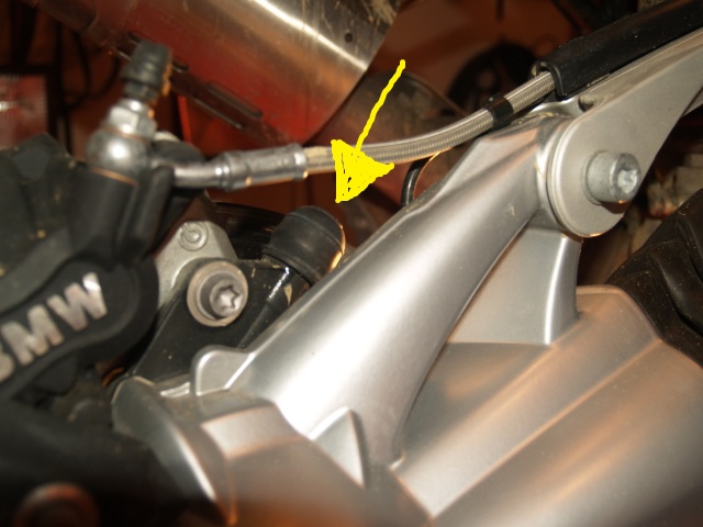

MessagePosté le: Dim 29 Aoû - 08:52 (2010)    Sujet du message: fuite huile roue arrière Répondre en citant
il y a un article intéressant sur ADVRIDER que je résume :
- au début des R1200GS, le manuel technique préconisait 230 ml d'huile dans le pont AR ;
- maintenant, c'est 180 ml.
Comme il n'y a pas d'évent sur le pont, cette quantité d'huile (230) était probablement trop importante et sous l'effet
 de la chaleur, la pression poussait l'huile à travers le bourrage ==> 180 ml maintenant.
Sur certains modèles 2010 DOHC (30 anniversary aussi), un évent a été ajouté :
alors que sur d'autres modèles 2010, il n'y en a pas...
Un mécanicien fait remarquer très justement qu'à son avis, il serait plus judicieux d'avoir un tuyau qui va de l'évent
 jusqu'à au moins la prise d'air du moteur, afin de s'assurer que l'eau ne rentre pas via l' évent en cas de passage
 dans les rivières etc...
http://www.advrider.com/forums/showthread.php?t=612750&highlight=hp2
