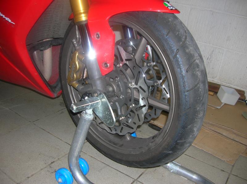

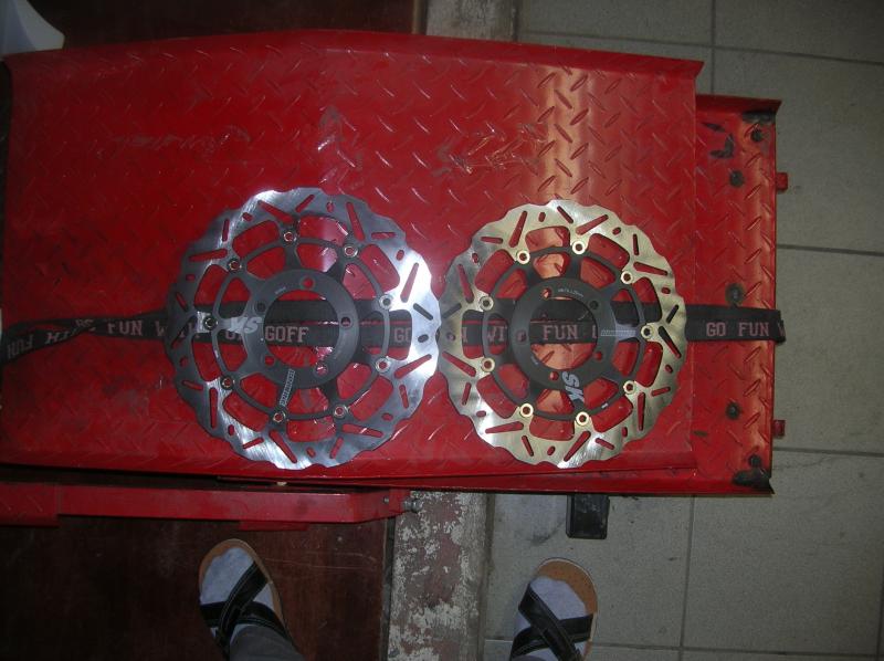

Mise en place de nouveaux disques flottants de marque BRAKING.
Attention, il y a un Droit et un Gauche Exclamation

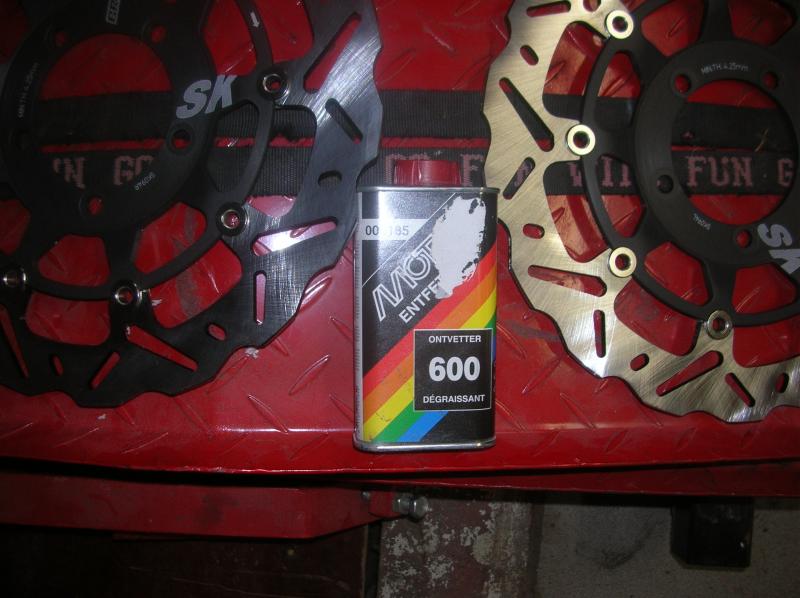

les dégraisser

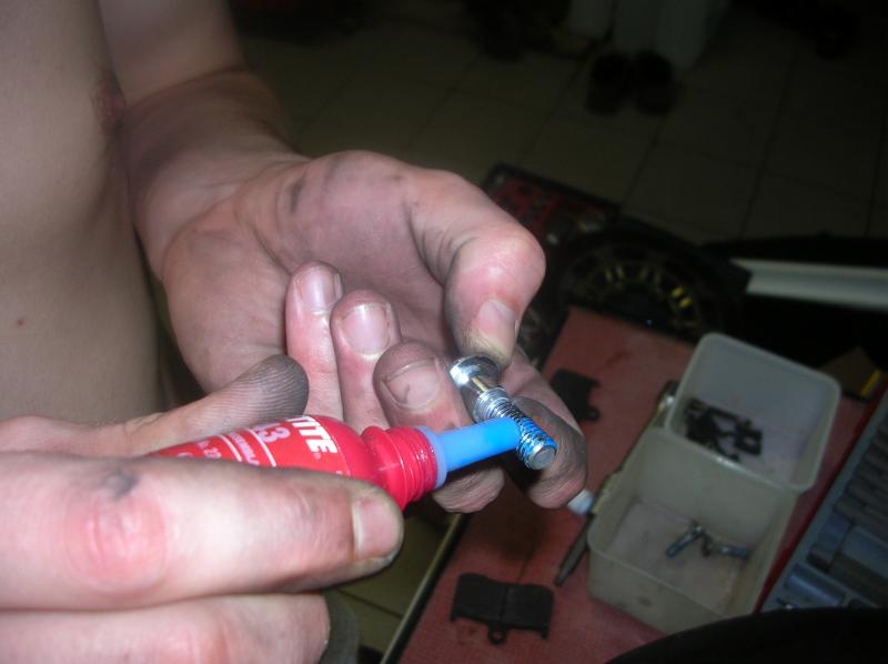

Loctite 243 avant remontage

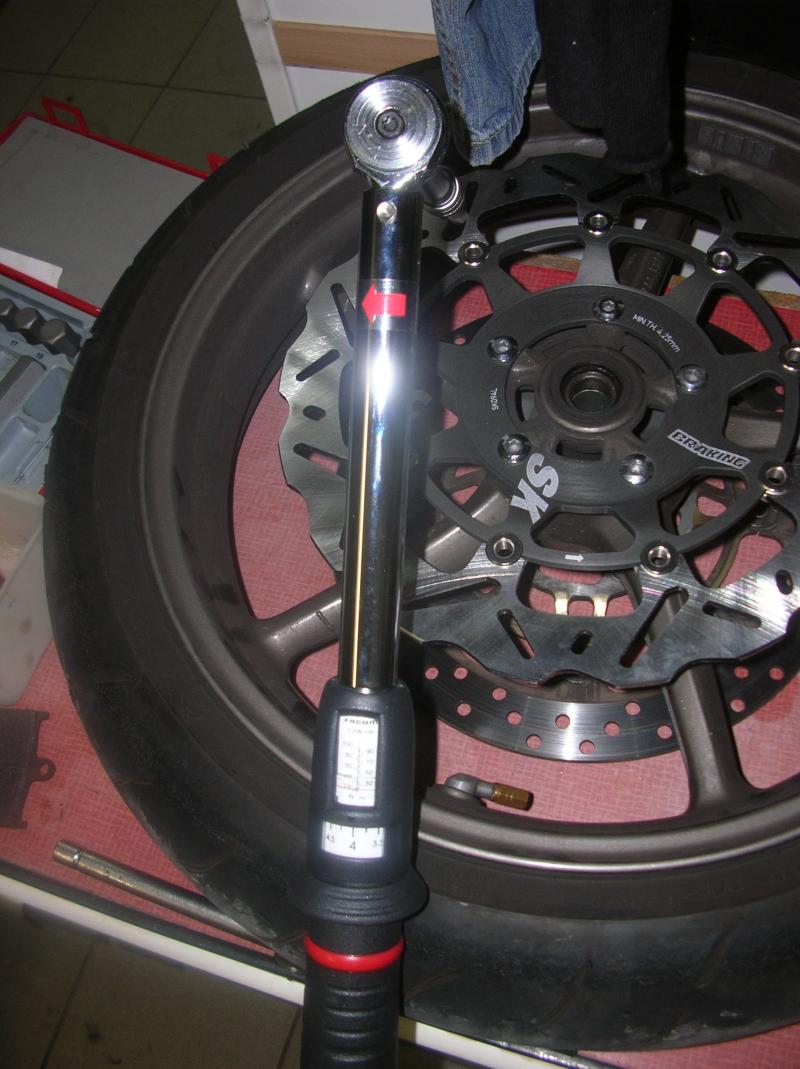

Serrage au couple de 24 Nm
Remplacer les plaquettes est impératif
Reste plus qu'à essayer  Razz
