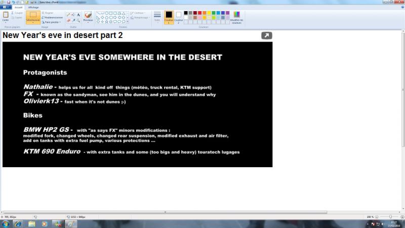

Bonsoir à tous,
De retour de 15 jours au Maroc, voici les deux liens vers le film qu'Olivier (le pilote de la Ktoche) a monté
partie 1: http://www.youtube.com/watch?v=9oGQD6-1xXs
partie 2: http://www.youtube.com/watch?v=kvixgcV1f8U
Une HP2E et une 690
aucun pb pour la HP2E, qqes pépins sur la KTM mais rien de grave
on a suivi la frontière Algérienne de la Méditerranée à l'atlantique avec un bon 2/3 en pistes ou hors pistes
que du bonheur et de souvenirs
