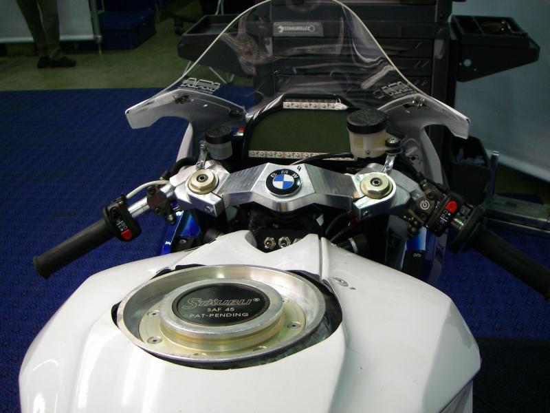

Quelques photos des HP2S endurance
La monovanne Staubli

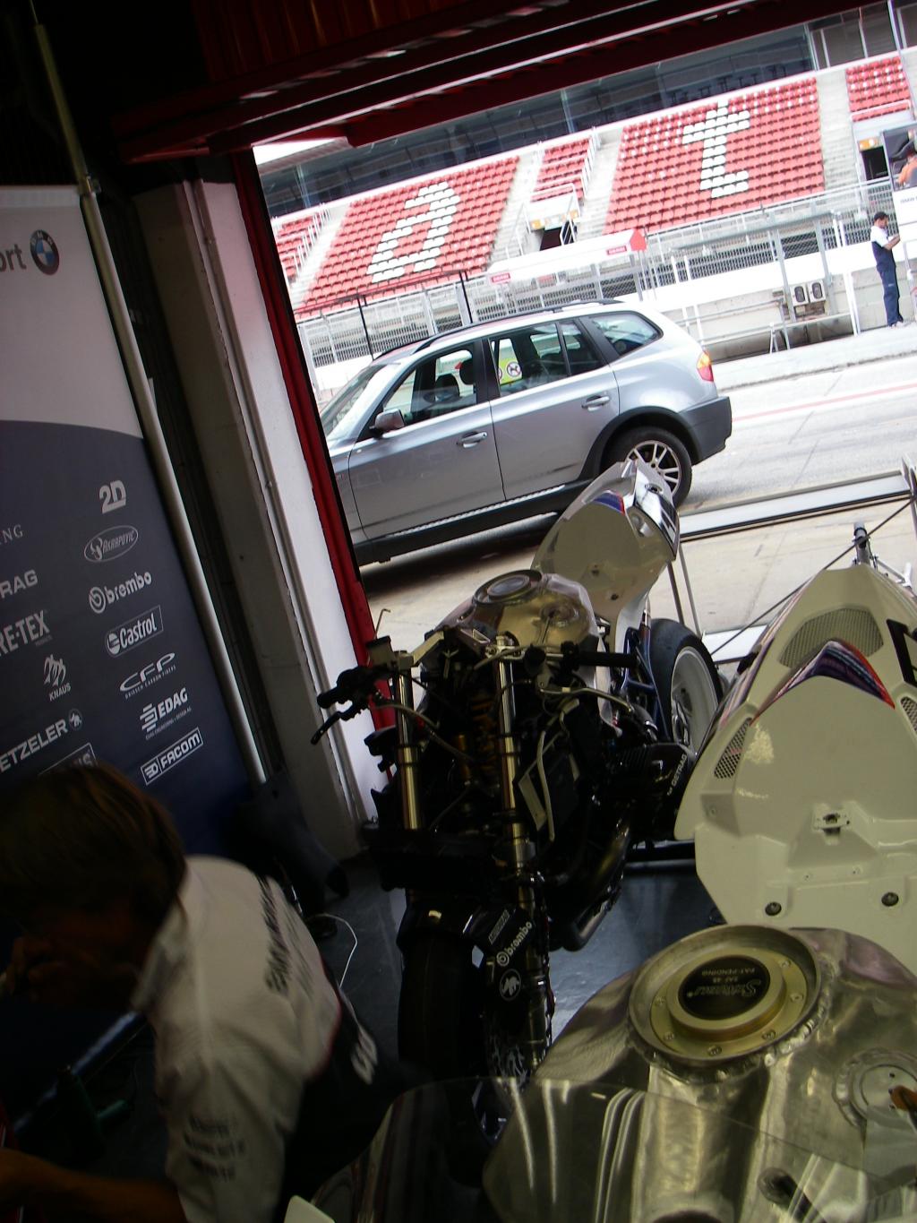

Les réservoirs 24 litres alu

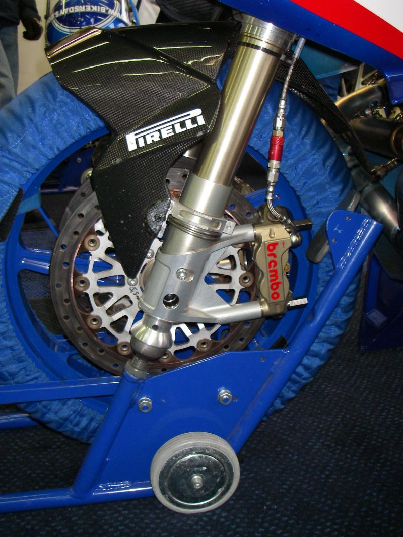

la béquilles avant spéciale pour démontage de roue avant rapide

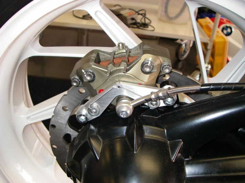

le mono-écrou arrière

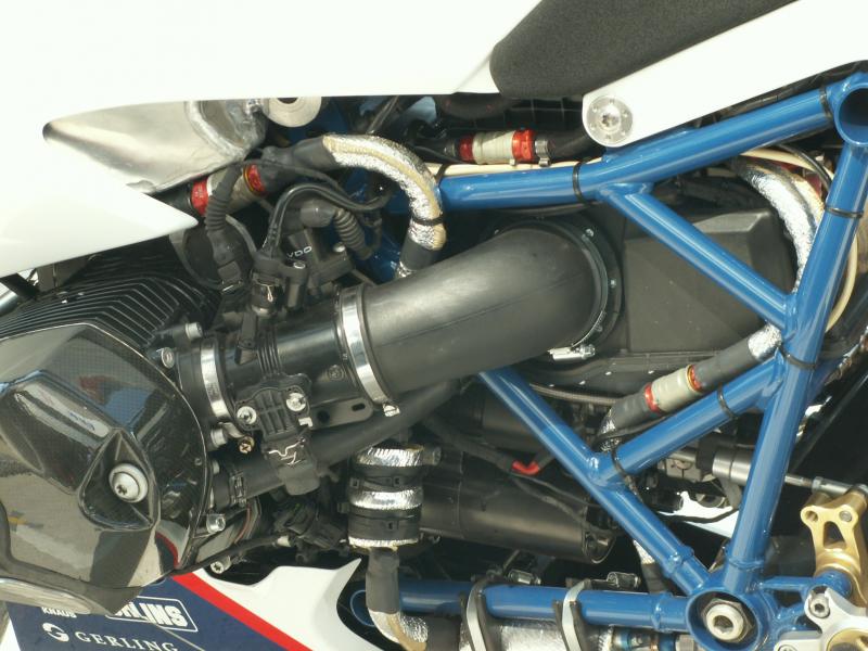

La pompe a essence qui est immergée dans le réservoir d'origine avait été déportée sur le côté de la moto pour permettre une plus grande capacité du réservoir

documentation très intéressante Okay Okay
les systèmes de fixation de la mâchoire et des plaquettes sont très particuliers : efficaces et simples Okay
